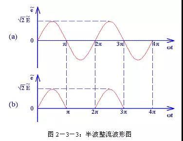

半波整流电路见图 2-3-2。其中 B1 是电源变压器,D1 是整流二极管,R1 是负载。B1 次级是一个方向和大小随时间变化的正弦波电压,波形如图 2-3-3(a)所示。0~π期间是这个电压的正半周,这时 B1 次级上端为正下端为负,二极管 D1 正向导通,电源电压加到负载 R1 上,负载 R1 中有电流通过;π~2π期间是这个电压的负半周,这时 B1 次级上端为负下端为正,二极管 D1 反向截止,没有电压加到负载 R1 上,负载 R1 中没有电流通过。在 2π~3π、3π~4π等后续周期中重复上述过程,这样电源负半周的波形被“削”掉,得到一个单一方向的电压,波形如图 2-3-3(b)所示。由于这样得到的电压波形大小还是随时间变化,我们称其为脉动直流。

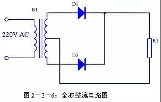

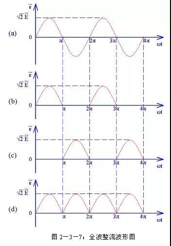

由于半波整流电路的效率较低,于是人们很自然的想到将电源的负半周也利用起来,这样就有了全波整流电路。全波整流电路图见图 2-3-6。相对半波整流电路,全波整流电路多用了一个整流二极管 D2,变压器 B1 的次级也增加了一个中心抽头。这个电路实质上是将两个半波整流电路组合到一起。在 0~π期间 B1 次级上端为正下端为负,D1 正向导通,电源电压加到 R1 上,R1 两端的电压上端为正下端为负,其波形如图 2-3-7(b)所示,其电流流向如图 2-3-8 所示;在π~2π期间 B1 次级上端为负下端为正,D2 正向导通,电源电压加到 R1 上,R1 两端的电压还是上端为正下端为负,其波形如图 2-3-7(c)所示,其电流流向如图 2-3-9 所示。在 2π~3π、3π~4π等后续周期中重复上述过程,这样电源正负两个半周的电压经过 D1、D2 整流后分别加到 R1 两端,R1 上得到的电压总是上正下负,其波形如图 2-3-7(d)所示。

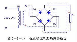

由图 2-3-13 可以看出在电源正半周时,B1 次级上端为正,下端为负,整流二极管 D4 和 D2 导通,电流由变压器 B1 次级上端经过 D4、R1、D2 回到变压器 B1 次级下端;由图 2-3-14 可以看出在电源负半周时,B1 次级下端为正,上端为负,整流二极管 D1 和 D3 导通,电流由变压器 B1 次级下端经过 D1、R1、D3 回到变压器 B1 次级上端。R1 两端的电压始终是上正下负,其波形与全波整流时一致。

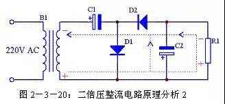

前面介绍的三种整流电路输出电压都小于输入交流电压的有效值,如果需要输出电压大于输入交流电压有效值时可以采用倍压电路,见图 2-3-18。由图 2-3-19 可知,在电源的正半周,变压器 B1 次级上端为正下端为负,D1 导通,D2 截止,C1 通过 D1 充电,充电后 C1 两端电压接近 B1 次级电压峰值,方向为左端正右端负;由图 2-3-20 可知,在电源的负半周,变压器 B1 次级上端为负下端为正,D1 截止,D2 导通,C2 通过 D1 充电,充电后 C2 两端电压接近 C1 两端电压与 B1 次级电压峰值之和,方向为下端正上端负。由于负载 R1 与 C1 并联,当 R1 足够大时,R1 两端的电压即为接近 2 倍 B1 次级电压。

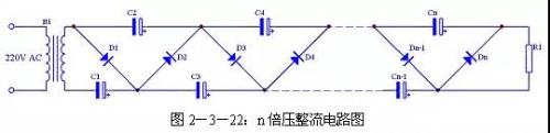

二倍压电路还可以很容易的扩展为 n 倍压电路,具体电路见图 2-3-22。

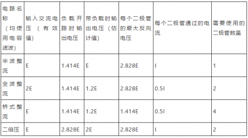

设 B1 次级电压为 E,理想状态下负载 R1 两端的电压可用下面的公式求出:
整流二极管 D1 和 D2 承受的反向峰值电压为:
全波整流电路每个整流二极管上流过的电流只是负载电流的一半,比半波整流小一倍。

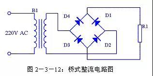

由于全波整流电路需要特制的变压器,制作起来比较麻烦,于是出现了一种桥式整流电路。这种整流电路使用普通的变压器,但是比全波整流多用了两个整流二极管。由于四个整流二极管连接成电桥形式,所以称这种整流电路为桥式整流电路。
桥式整流电路每个整流二极管上流过的电流是负载电流的一半,与全波整流相同。

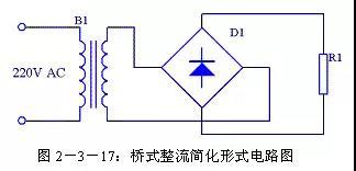

通常情况下桥式整流电路都简化成图 2-3-17 的形式。

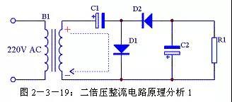

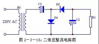

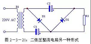

二倍压整流电路还有另外一种形式的画法,见图 2-3-21,其原理与图 2-3-18 完全一致,只是表现形式不一样。
