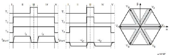

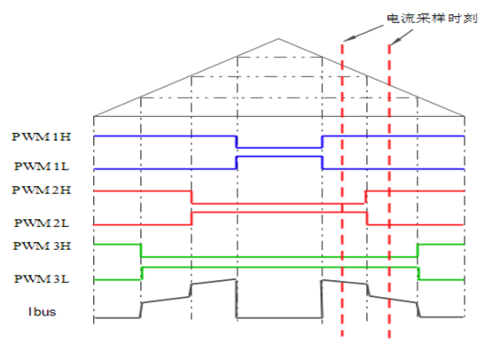

单电阻采用分时采样,在一个PWM周期中需要采样二次才能重构三相电流,采样时刻很关键
如下图,iB = -(iA + iC)
单电阻采样有一些缺陷,当定子电压要求矢量位于空间矢量的分界扇区时候,占空比会出现两长一短或两短一长,这样只能采集单相电流,另外两相电流不能重现;当在低调制区域的时候,三个占空比几乎一样,不可能测量任何相电流。解决办法是在边界区域的时候插入固定时间的有效矢量,在低调制区域的时候轮流插入有效矢量。插入有效矢量会引起电流波形失真,需要进行软件补偿。
单电阻采样简单,成本低,但因加入补偿算法,代码长度较多电阻采样要长,电流失真也较多电阻采样大
如下图,iB = -(iA + iC)
