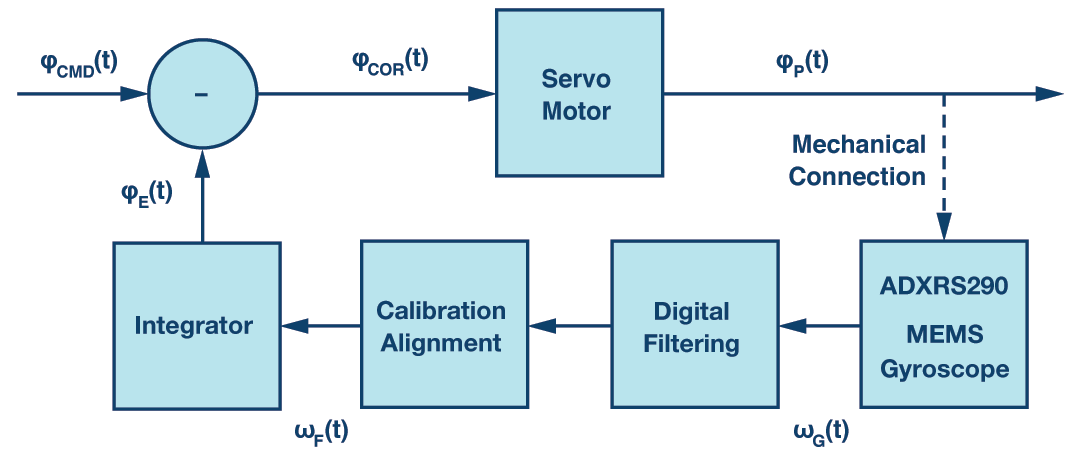

为了弄清MEMS陀螺仪噪声特性与其对系统关键特性的影响之间的关系,第一步常常是要对系统工作原理有一个基本了解。图1是一个运动控制系统架构示例,其中关键的系统元素被拆分为多个功能模块。此类系统的功能目标是为对惯性运动敏感的人员或设备创建一个稳定的平台。应用实例之一是用于自主驾驶车辆平台上的微波天线,车辆在恶劣的条件下机动行驶,车速可能会引起车辆方向突然变化。若不能实时控制指向角度,当发生此类惯性运动时,这些高指向性天线可能无法支持连续通信。
图1. 运动控制系统架构示例。
反馈环路图1. 运动控制系统架构示例。从MEMS陀螺仪开始,其在稳定平台上观测旋转速率 (φG)。陀螺仪的角速率信号馈入专用数字信号处理部分,其包括滤波、校准、对齐和积分,以产生实时方向反馈 (φE)。伺服电机的控制信号 (φCOR) 来自此反馈信号与指示方向 (φCMD) 的比较,而指示方向可来自一个中央任务处理系统,或者代表一个支持平台上的设备以理想方式运行的方向。

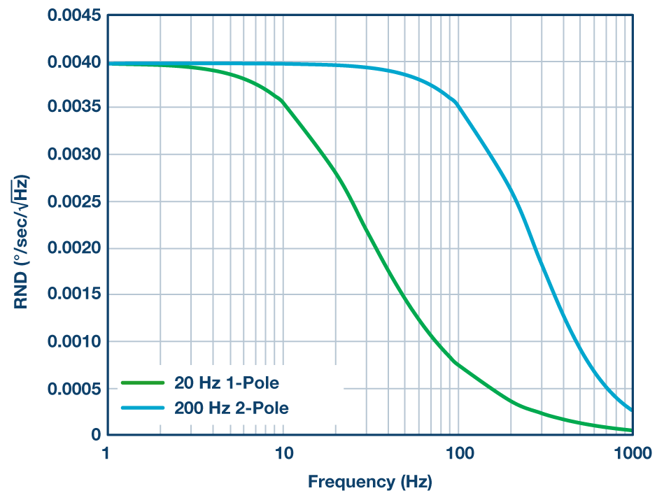

例如,对于RND为0.004°/sec/ Hz的ADXRS290,图4提供了其噪声的两条不同频谱曲线。图中的黑色曲线代表使用双极点低通滤波器(截止频率为200 Hz)时的噪声响应,蓝色曲 线代表使用单极点低通滤波器(截止频率为20 Hz)时的噪声响应。公式7计算了各滤波器的总噪声。同预期一致,200 Hz 版本的噪声高于20 Hz版本。
图4. 使用滤波器时的ADXRS290噪声密度。

图1. 运动控制系统架构示例。

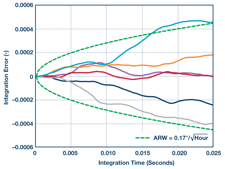

图3是一个图形参考,有助于我们进一步讨论ARW参数代表 的特性。图中的绿色虚线代表陀螺仪RND为0.004°/sec/ Hz时的ARW特性,相当于0.17°/ hr的ARW。实线代表此陀螺仪输出在25 ms周期内的六个独立积分。角向误差相对于时间的随机性表明,ARW的主要作用是估计特定积分时间内的角向误差统计分布。另请注意,此类响应假设利用高通滤波来消除积分过程中的偏置误差。

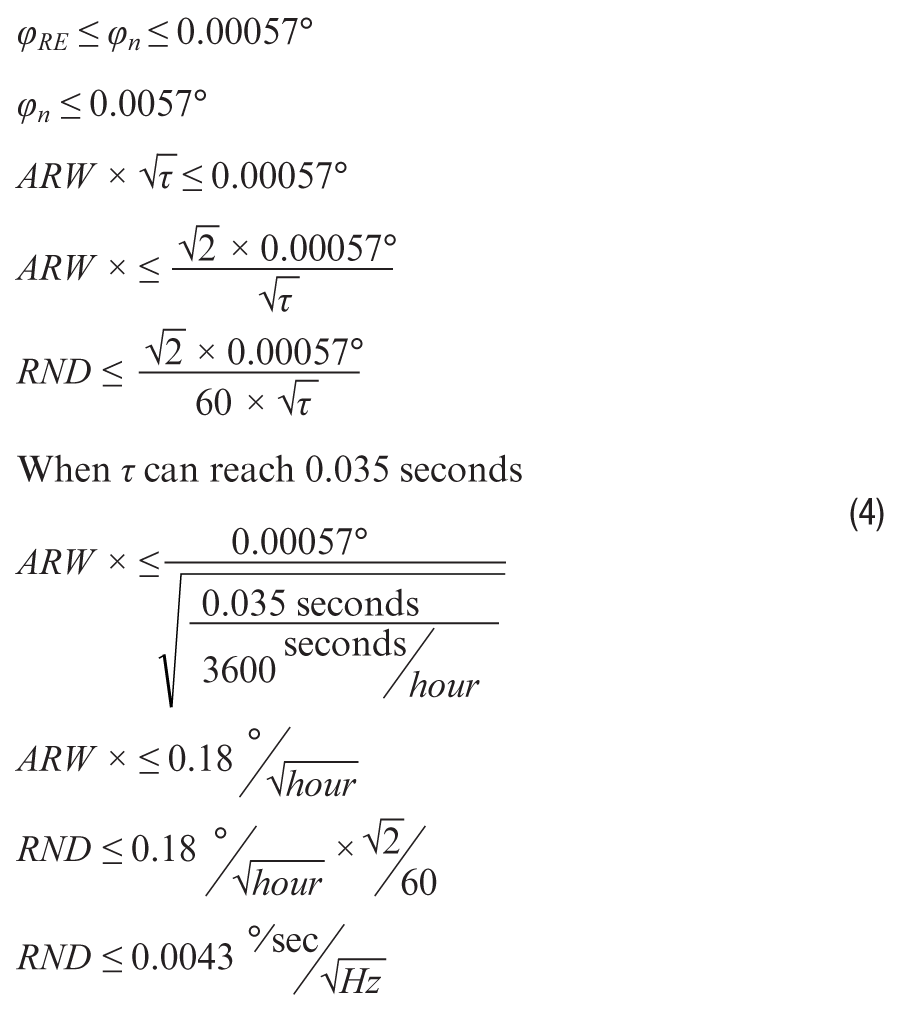

公式4将公式3的结果和公式2中的一般关系相结合,用来预测特定情况下对MEMS陀螺仪的ARW和RND要求。该过程假设图像捕捉时间35 ms等于公式2中的积分时间 (τ),因而可以预 测,为了达到要求,陀螺仪的ARW需要小于0.18°/ hr,或者RND必须小于0.0043°/sec/ Hz。当然,这可能不是这些参数支持的唯一要求,但这些简单的关系提供了一个例子,告诉我们如何将其与已知要求和条件联系起来。

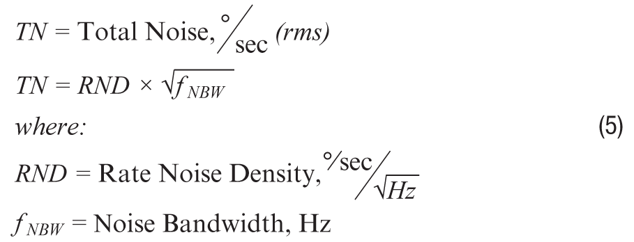

提供连续指向控制的系统开发者可能更愿意从角速率方面来评估噪声影响,因为他们可能没有固定的积分时间来利用基于ARW的关系。从角速率方面评估噪声常常要考虑RND参数和陀螺仪信号链的频率响应。对陀螺仪频率响应影响最大的常常是滤波,其支持环路稳定标准的专用要求,并能抑制对 环境威胁(如振动)的不相干传感器响应。公式5给出了一种简单方法来估算与特定频率响应(噪声带宽)和RND相关的 噪声。

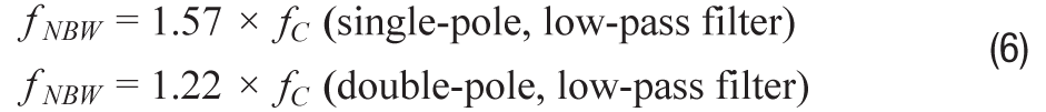

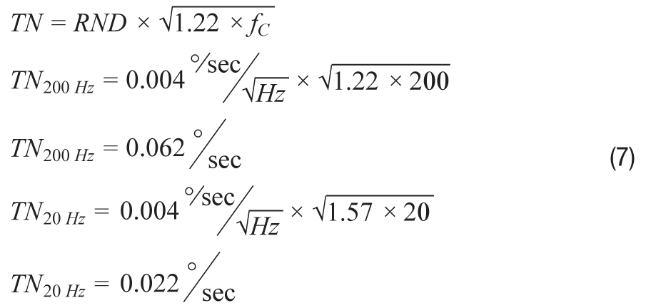

当RND的频率响应遵循单极点或双极点低通滤波器曲线时, 噪声带宽 (fNBW) 和滤波器截止频率 (fC) 将有公式6的关系。
