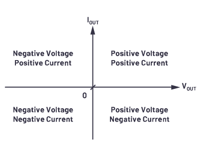

图2显示了四象限对于电源的含义。在坐标系的象限中,x轴表示电压,y轴表示电流。电流和电压可以为正或为负。
图2.四象限电压转换器。 因此,DC-DC转换器既可用作能量来源,也可用作能量吸收器。换句话说,转换器既可用作电源,也可用作电负载。

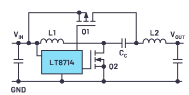

ADI LT8714 是用于四象限稳压器的控制器。它拥有此类调节所需的全部功能。例如,使用该IC可以精确维持0 V的电压。图3显示了带有控制器IC和功率级的简化电路图。后者由两个电感L1和L2、两个开关Q1和Q2以及耦合电容CC组成。有关每个象限中的相应操作以及从一个象限到另一个象限的转换行为的说明,请参阅LT8714数据手册。
图3.展示四象限电压转换器拓扑结构的简化电路图。 在某些应用中,电源需要在四个象限中工作。这可以通过LT8714等优化控制器轻松构建。电路设计非常简单,而且其操作(特别是在频繁出现的临界0 V交越点附近)干净可靠。
