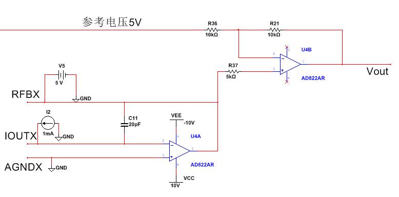

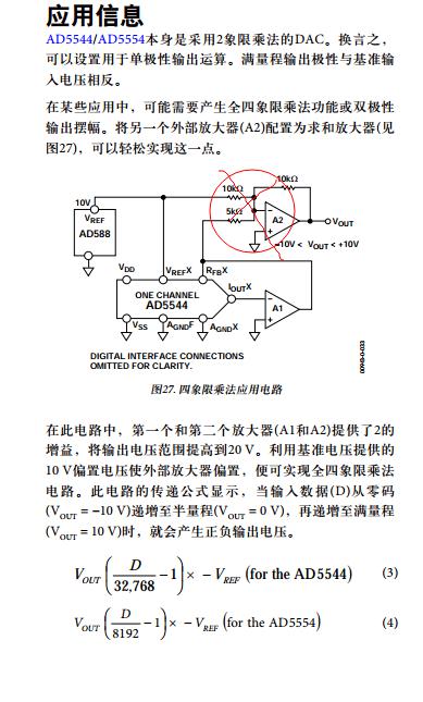

AD5544数据手册经过实验无法实现四象限乘法应用功能
放大器
电阻
在使用AD5544过程中,按照AD5544数据手册(Rev.F|Page 19 of 28)里边的应用信息,如图,但经过实验无法实现四象限乘法应用功能:放大器A2的接法有错误,应该把A2的同相输入端接RFBX经过5K电阻的输出(也就是A1的输出接5K电阻然后街道A2同相输入端),而不是接地。
求大神给出意见!!!
