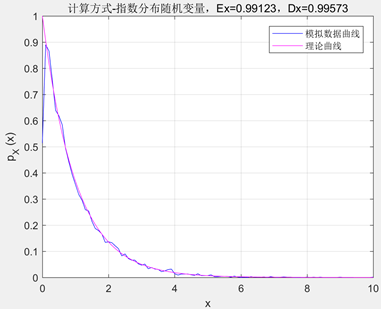

计算方式生成的随机序列的概率密度函数,与标准指数分布概率密度函数公式的对比如下图。样本点数量num越大,则两者越接近。

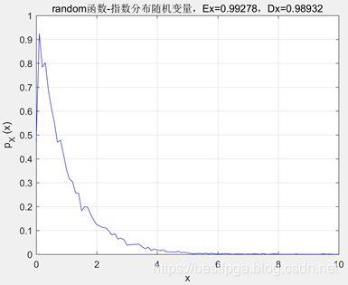

使用random函数产生指数分布随机序列,概率密度函数如下
指数分布的参数λ为1。计算方式产生的序列数学期望为0.99123,方差为0.99573;random函数产生的序列数学期望为0.99278,方差为0.98932。两者都有不错的性能,和真实参数非常接近(对于指数分布,E(x)=D(x)=λ)。
概率密度函数的计算采用了直方图计算的方式(hist函数),直方图绘制的是所有数据在各个区间内的个数。从离散化的角度来看概率密度函数,意义和直方图一模一样。

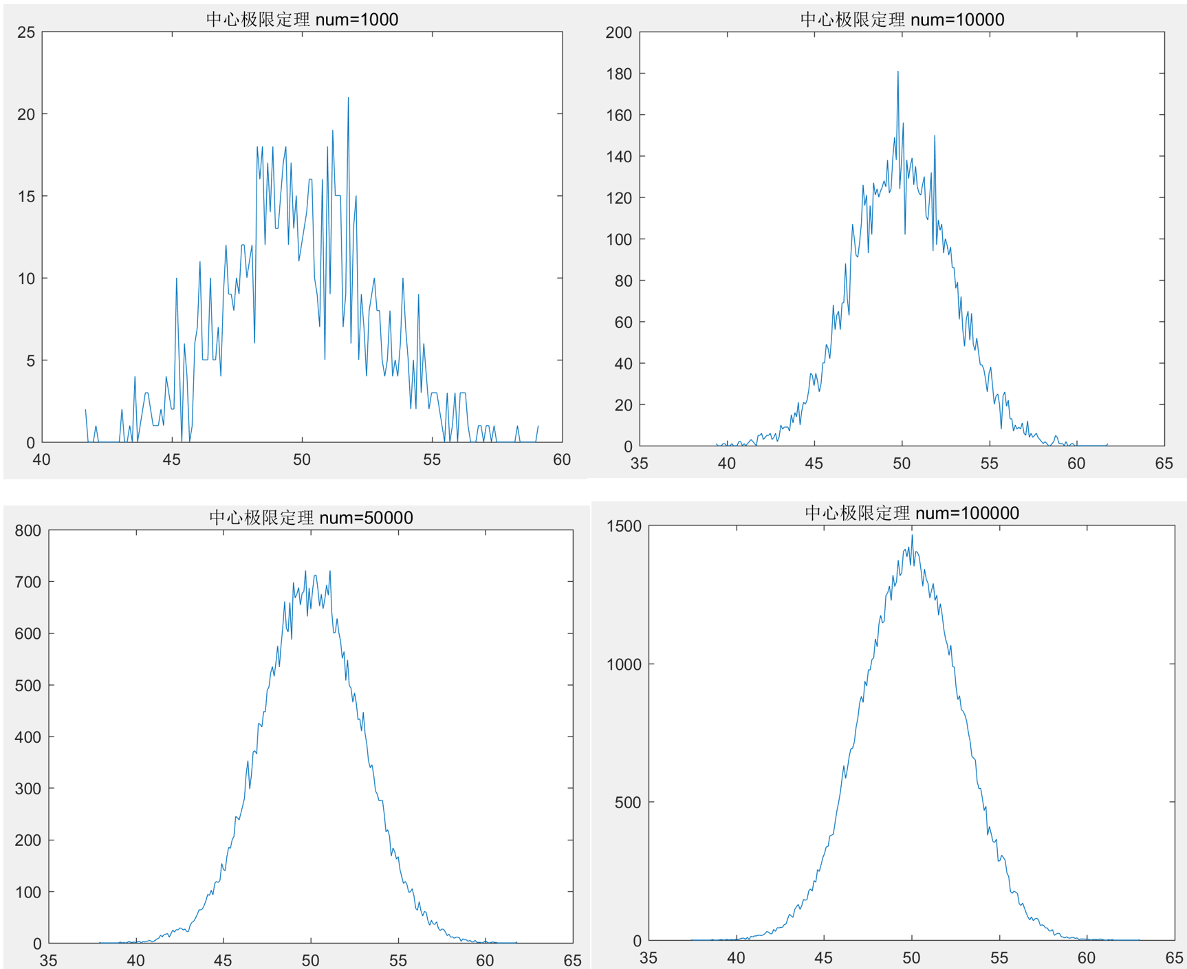

2.1 中心极限定理
假定一个随机变量X是多个独立随机变量之和,在满足一定条件时,随机变量逼近正态分布。一般可以采用m个独立的均匀分布随机变量相加得到X,则X服从均值为m/2、方差为m/12的正态分布。有需要也可以根据概率论知识将生成的序列标准化,得到标准正态分布。
MATLAB设计程序如下(R2017a版本下编写):
%            计算产生正态分布随机变量
clc; clear; close all;
m = 100;              % 序列数目
num = 1000;           % 单个序列的数据长度
x = zeros(1,1000);
for i = 1 : m
    u = rand(1,num);       % 产生均匀分布序列
    x = x + u;
end
xax=[min(x):.1:max(x)];
nx=hist(x,xax);
plot(xax,nx); title('中心极限定理 num='+string(num));
rand函数产生均匀分布的随机序列,叠加m=100个序列,则理论上的数学期望为m/2=50,方差为m/12=8.33。单个序列的长度num将极大影响到生成随机序列的质量。下面给出不同num下的测试结果。
显而易见,num越大,叠加序列越接近于服从正态分布的随机序列。

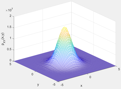

2.2 联合正态分布
利用中心极限定理生成正态分布随机序列,显而易见的弊端就是数据量太大。本节介绍的方法利用log函数和三角函数产生独立的高斯随机变量对。假设U_1和U_2是两个0到1之间的均匀分布。定义:
则随机变量X、Y服从数学期望为0、方差为1的联合正态分布。设计MATLAB程序如下(R2017a版本下编写):
%            计算产生正态分布随机变量
num = 100000;
ui = rand(1,num);
uq = rand(1,num);
x = zeros(1,num);
y = zeros(1,num);
for i=1:num
   x(i)=((-2.*log(ui(i)))^.5)*cos(2*pi*uq(i));
   y(i)=((-2.*log(ui(i)))^.5)*sin(2*pi*uq(i));
end
xax=[-5:.1:5];
yax=[-5:.1:5];
nx=hist(x,xax);
ny=hist(y,yax);
p=nx'*ny;
mesh(xax,yax,p)
hold on
xlabel('x'); ylabel('y');
zlabel('p_X_Y(x,y)')
结果如下图:
