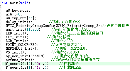

初始化NRF24L01函数和挂载SD卡/FLASH卡函数为什么会冲突呢?
nRF24L01
在无线通讯实验的代码基础上添加了一些音乐播放器的代码,发现如果NRF24L01_Init放在挂载sd卡和flash卡前面的话,就会显示“NRF24L01 error”,但是调换位置就可以了,请问这是什么回事呢?

因为NRF24L01的SPI时序和SD卡不一样,但是SD卡可以兼容NRF的时序.所以,必须将NRF放到后面.
