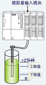

LT100 液位变送器是基于浮力原理设计,用于测量液位并传送测量数据的仪表,它适用于敞口或密封的各种容器,可输出4-20mA标准电流,还可进行界面液位的测量。液位传感器与S7-300模拟量模块的接线示意如图1所示。
图1 液位传感器与模拟量模块的接线示意

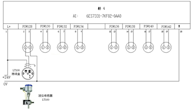

图2是采用6ES7331-7KF02-0AA0模拟量输入模块与LT100液位传感器的具体接线图。
图2 液位传感器与模拟量模块的具体接线
