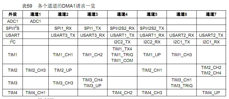

昨晚看了原子哥的程序,今天算是思路清晰许多,不过对于外设(TIMx[x=1、2、3、4]、ADC1、SPI1、SPI/I2S2、I2Cx[x=1、2]和USARTx[x=1、2、3])的数据寄存器都只有一个,那样外设地址寄存器递增应该没有什么用武之地吧?
你所说的:比如IO->SRAM. IO口一般不自增,貌似对应的7个通道都没有体现IO口啊?
