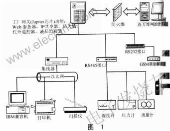

工厂内部利用4 8 5线或者以太网来传递指令,并且可以采用2种方法对监控对象故障发送报警信息:用标准的MODEM命令发送GSM短消息或通过SMTP客户端发电子邮件。万维网与控制网的交互是借助于嵌入式网关进行的。当控制终端通过万维网向作为智能节点的现场设备发送控制信息时,它首先基于TCP/IP协议将信息发送给网关,再由网关根据现场设备总线采用相应的TCP/IP协议、RS485协议、RS232协议发送给相应的现场设备。反过来也是这样,嵌入式网关主要负责现场协议间的相互转化,通过嵌入式网关解决了不同协议标准的系统集成问题,如图1所示。

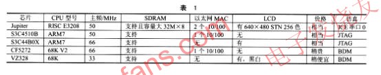

Jupiter处理器工作频率50MHz,采用16位单周期指令集,运算速度快;内含4K Cache、2个10/100Mb/s自适应双以太网控制器、最大支持640×480的彩色STNLCD控制器、2个串行的UART、2个DMA、串行SIO控制器、4个3 2位定时器及可编程I/O口、1个中断控制器、DRAM控制器、ROM/SRAM控制器;芯片系统管理器还包括内部3 2位总线的仲裁器和扩展存储器控制器;有8个3 2MB存储器空间可供用户扩展;处理器内建DHCP Client(含PPPoE、Proxy、DNS)及DHCP Server两项功能,可广泛应用于IP共享器、Sohu网关、工业现场Web服务器和浏览器、家庭网关、ADSL、工控网络控制器等。韩国ADC公司的Jupiter芯片与其他公司的比较如表1所示。

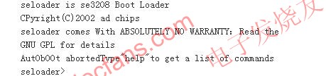

①把Jupiter的cOMl口连PC的COM0,启动超级终端,并把JUPiter网口0连到内部网上。启动后,应该在超级终端窗口中看到如下信息:
