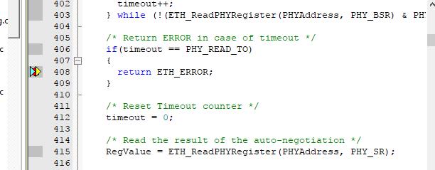

我后来把申请内存大小设为0,开发板的led扔能正常亮,而实验板还是老效果 tbuf=mymalloc(SRAMIN,100); //100--->0
DEBUG试了下,是在 if(LAN8720_Init())return 2; 出错,
/* Return ERROR in case of
timeout */
if(timeout == PHY_READ_TO)
return ETH_ERROR;
出错。
