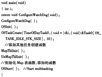

按照上面的思路,对μC/OS作了如下3处修改:
a)OS_CORE.C文件中上面两个数组的上面的初始化定义改为下面两个初始化函数:
b)对μC/OS-Ⅱ.H函数进行修改:将外部变量弓用的定义
c)在主程序的main()函数中的多任务调度函数执行前调用前面的两个初始化函数,如下:
此方法用一句话总结,就是将常量定义成变量,以赋值语句的方式初始化到RAM中。

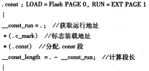

2.2方法3:修改数据段的定位方式和库函数
这种方式除了要修改.const段的装载地址和运行地址外,还要对CCS自带的初始化函数进行修改。但是这种方法是一劳永逸的。
对.const段的修改如下:
即采用了装载地址与运行地址分离的方式,将.const载入ROM段,而运行时在RAM区。为了使程序正常运行,在初始化时,需要将.const段的内容从装载地址拷贝到运行地址内。这段程序可以在编译时由编译器自动生成。这还需要对软件所使用的库文件作简单的修改。该库名称即是rts.lib(表示不同类型的DSP,有2xx、25、50等)。修改该库的方法是将源文件从库中提取出来进行修改,编译后再替代原有的文件。具体操作如下:
a)将库函数rts2xx.lib、源文件rts.src、两个工具函数dspar.exe和dspa.exe找到,放在同意个目录下,打开ms_dos命令窗。
  b)执行DOS命令:
  这句的功能是从rts.src文件中提取出boot.asm文件。这个rts.src即是rts.lib的源文件。在boot.asm文件中能找到CONST_COPY这个标志量,为了实现所需要的功能,它应被赋值为1。对boot.asm文件的编辑完成之后,就可以将其编译生成目标文件,执行语句:
其中对于不同的DSP需要使用不同的参数,对于240xA来说,应该使用2xx来代替“”。语句执行完后会生成boot.obj文件。再执行语句:
    这时它就替换了库里的同名文件。在编译时编译器就会自动增加拷贝.const段到数据空间的语句。这种方法不必修改程序,代价是牺牲了一定的数据存储空间,时间开销主要出现在初始化中。这应该是最经济实用的方法。
