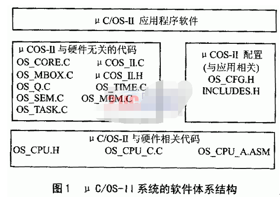

μC/OS-II的软件体系结构如图1所示。从图1中可以看到,如果要使用μC/OS-II, 必须为其编写OS_CPU.H、OS_CPU_C.C、OS_CPU_A.ASM三个文件。这三个文件是与芯片的硬件特性有关的,它们主要提供任务切换与系统时钟的功能。其它文件用C写成,它们为系统提供任务管理、任务之间通信、时间管理以及内存管理等功能。
