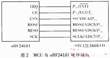

nRF24L01通过SPI接口与外部单片机进行数据交换,CE作为片选端,它与CONFIG寄存器的PWR_UP和PRIM_RX位组合用于选择芯片的工作方式;CSN为芯片内部SPI硬件接口的使能端,低电平有效;SCK为SPI的时钟输入端,MOSI为SPI接口的数据输入端,MISO为SPI接口的数据输出端,IRQ为中断请求端,与单片机的外部中断1相连,当nRF24L01产生中断后IRQ将置低,单片机检测到此中断后通过程序得知其与nRF24L01无线射频模块的数据收发情况。通过单片机与无线通讯模块的硬件连接,从而实现模式控制和数据交换。图2给出两模块的硬件接口设计。整个无线通讯系统由3个模块组成。

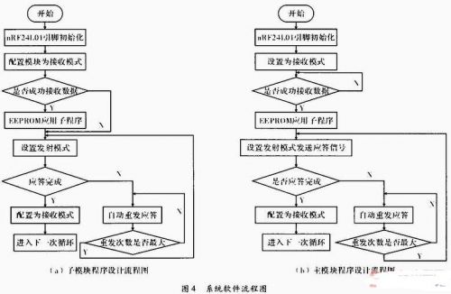

图4为子模块和主模块程序设计流程图,软件开发环境为KeilC uVision3。
程序基本思路为子模块配置为接收状态,如成功接收到数据则进行EEPROM子程序操作,否则切换成发射模式,成功发送并接收到应答信号后再变成接收模式,进入下一次接收发射循环;主模块设置为接收数据信息状态,能与多路处于发射状态的数据通道进行通讯,并从接收到的数据中判别数据通道口;接收信息后自动回复应答信号。通过切换接收发射状态实现多点对单点的双向无线数据通讯。

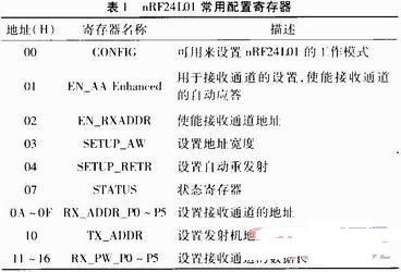

通过对CONFID配置设定其工作模式,设置接收地址,接收有效数据宽度、选择射频通道、数据传输率、发射功率等参数。配置完成后,置高CE,准备接收数据包,如表1所示。

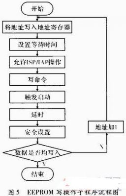

STC12L5608AD单片机内部有8个扇区,每个扇区512 Byte。在使用时,统一修改的数据放在同一个扇区。使用ISP/IAP功能,所使用的特殊功能寄存器为ISP_DATA、ISP_ADDRH、ISP_ADDRL、ISP_CMD、ISP_TRIG、ISP_CONTR。扇区写入数据流程图如图5所示,扇区擦除以及读操作流程与之类似。

2.2 系统软件设计流程
