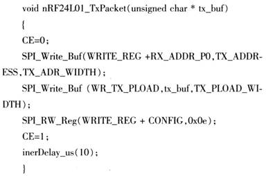

nRF24L01的ShockBurst和Enhanced ShockBurst两种数据模式的区别是:后者比前者多一个确认数据传输的信号,保证数据传输的可靠性。按Enhanced ShockBurst模式初始化,重新发送等待时间为250μs,重新发送次数为10次,地址是RX_ADR_WIDTH,输出功率为0 dBm,速度为1 Mb/s。nRF24L01处于POWER_UP状态。函数中WRITE_REG为写命令基地址0x20。其相关程序如下:

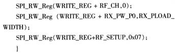

在接收端将nRF24L01配置为接收模式,地址是RX_AW,负载数据宽度是TX_PL_W,使能接收完数据中断,CRC校验位为2字节,nRF24L01处于POWER_UP状态,其相关程序代码如下:

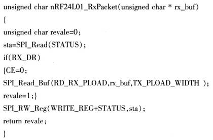

nRF24L01在数据接收显示中为接收状态。当nRF24L01模块配置为接收模式后,当接收到数据中断时,从接收FIFO读取数据。然后将其存储到接收缓冲区rX_bur中。其相关程序代码如下:
