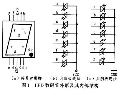

根据发光二极管的个数可将数码管分成7段数码管和8段数码管,8段数码管比7段数码管多一个用于显示小数点的发光二极管;根据内部连接形式可将数码管分成共阳数码管与共阴数码管,图1为数码管的外形及其内部结构图。

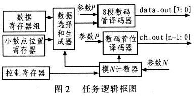

任务逻辑实现IP核的基本功能,是IP核设计的关键。任务逻辑产生数码管动态显示时的各种控制时序,并根据控制时序的先后顺序,读取寄存器文件中的数据,并送至数码管译码器进行译码,图2是任务逻辑框图。
由图2知,所设计的IP核主要由模N计数器、数据选择和生成器、8段数码译码器、数码管位译码器和寄存器文件组成。模N计数器可根据参数N,产生N个状态,其状态数与数码管个数相等,每个状态依次分给第一个数码管;数码管位译码器的作用是根据模N计数器的值(状态)产生数码管位选信号。按顺序依次点亮数码管,而参数P的值表示数码管的类型(共阳或共阴),当P为高电平时,控制共阴极数码管工作;P为低电平时,控制共阳极数码管工作。
数据选择和生成器用于根据计数器的状态选择数据寄存器组的数据,还可生成要显示的数据信号,包括数字与小数点两种,当小数点位置寄存器的值与计数器的值相等时,点亮小数点位;7段数码管译码器对输入的信号译码产生译码数据,该数据的最高位是小数点数据,低7位是字符显示数据。

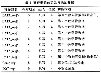

3.2 寄存器文件设计
为实现任务逻辑单元与外界数据交换,要定义一组寄存器,称为寄存器文件,并为这些寄存器分配地址。根据图2,在此IP核中共定义10个寄存器,表1为其功能和地址偏移量。

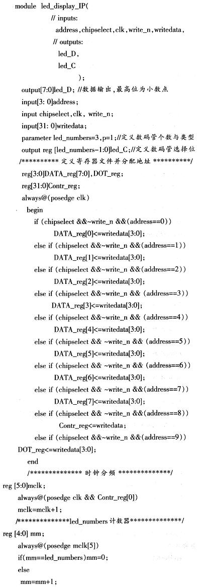

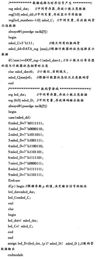

3.3 数码管动态显示IP核Verilog HDL程序编写
用硬件描述语言Verilog HDL编写程序完成设计。

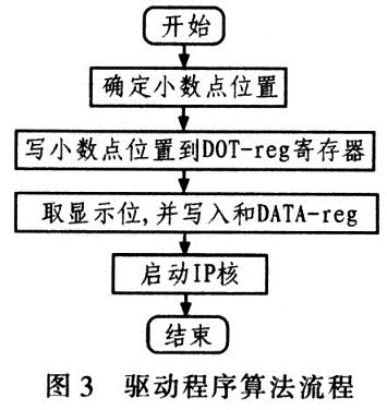

首先点击new菜单建立工程应用文件,然后选择一个空的工程模板(Blank Project),并在此工程模板中编写相应程序,其驱动程序的算法流程如图3所示。
