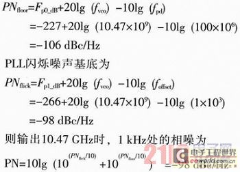

tite公司的小数分频数字锁相环HMC704LP4产生9.87~10.47 GHz、频率间隔为30 MHz的信号。锁相环接收来自时序控制板的控制信号,通过对鉴相器的内部寄存器进行控制,产生所需频点。由于输出频率不能被30 MHz整除,如果选择整数模式则鉴相频率应为10 MHz,分频比N较大,噪声会以20 lgN恶化。因此我们采用小数分频模式,鉴相频率为100 MHz,提高了相噪性能,同时由于HMC704LP4采用Delta-sigma调制技术改善了分数杂散性能,使得输出信号的杂散满足要求。
