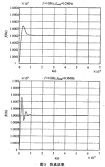

图3是频率为1 GHz,频率跳变为0.2 MHz和0.5MHz锁相环捕捉过程的仿真结果,从图中可以读出各自的捕捉时间。 表1列出了不同的跳变频率的捕捉时间。
