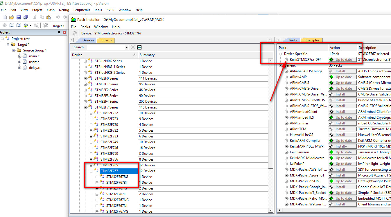

keil里是这样的:
找版本的话,点开右边的 + 号就可以。
cubemx里边是这样的:
keil里是这样的:
找版本的话,点开右边的 + 号就可以。
cubemx里边是这样的:

并不是只是下载固件库的,要下载pack并在keil中安装的
