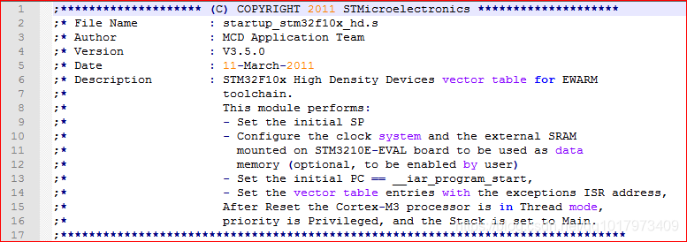

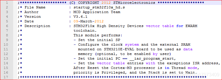

2、IAR软件报【Warning[25]: Label 'Reset_Handler' is defined pubweak in a section implicitly declared root】警告。
软件版本:
解决办法:startup_stm32f10x_hd.s文件版本过低,需要更新新版本。
有问题的旧版本如下:
正常的新版本如下:
