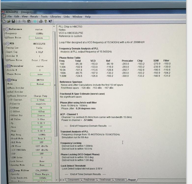

HMC703+HMC632仿真显示不能锁定到1KHz和10Hz
仿真
我用HMC703+HMC632
仿真
鉴相频率100MHz ,出15.4~15.6G的中间的任意频率 ,小数模式
但是仿真时就显示不能锁定到 1KHz 10Hz
怎么才能仿真使它锁定
按上面环路仿真出的参数只能锁定15G,15.5G 其他点不能锁定

HMC704是24bit的,在100MHz鉴相时,步进小于10Hz,锁定应该没有问题哦。

您好,请问您的这个问题解决了吗?我也遇到了相同的问题,怎么样才能使仿真锁定呢?
