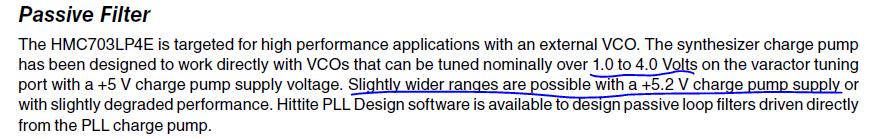

你好,内部的2分频已经打开了。发现HMC703的电荷泵输出范围1~4V,而在使用无源滤波器的条件下,VCO HMC582输入4V时的输出频率约为11.6GHz,我想11.655GHz的信号不能锁定应该是这个原因。可以使用有源滤波器来解决这个问题,但是相位噪声会比使用无源滤波器时稍差一些,是否可以提高电荷泵电压到5.2V来拓宽调谐电压范围?我看芯片手册上这样讲的。
