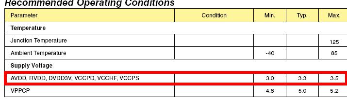

引用: fywyesfw 发表于 2019-1-7 12:26
HMC833 datasheet中没有对DVDD3V电流的单独描述,
