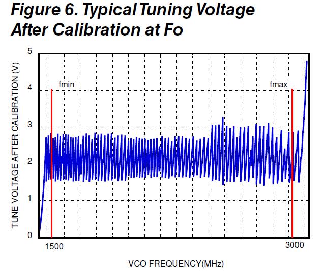

请问HMC833输出频率和输出功率在不同温度下的关系曲线图为什么会有断点和不连续呢?
工程师你好,HMC833输出频率和输出功率,在不同温度下的关系曲线图,为什么会有断点,不连续呢?谢谢

VCO由很多的子频段组成,在频率的切换过程中,VCO重新校正在不同的频段上。但各个频段并不是幅度一致?

是的,主要是VCO在不同频段的输出功率不同的。赞!
