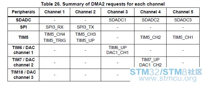

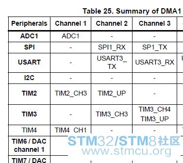

例如,在描述DMA1的各个通道的请求中,将
ti
M6_UP与DAC1_CH1写在一起。在描述DMA2的各通道的请求中,也是将TIM6_UP与DAC1_CH1写在一起。原先以为DAC1_CH1的DMA触发源必须是TIM6_UP,但是尝试利用TIM3也可以(用DMA2做的测试,用DMA1测试时,无论用TIM3还是TIM6都不可以用DMA传数据)
