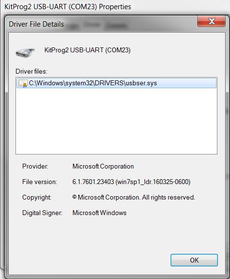

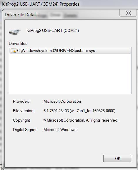

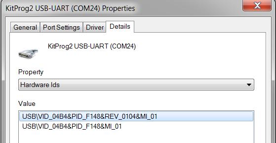

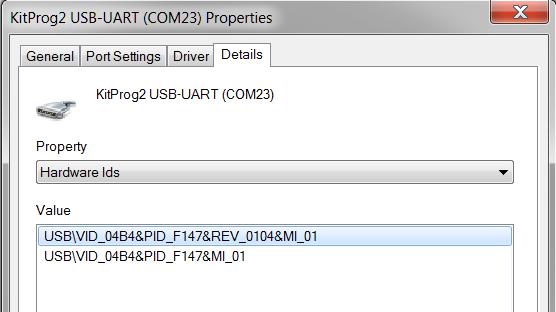

Driver status while LED2 is solid or off:
引用: 60user176 发表于 2018-10-17 09:07
谢谢你的回复,我重新安装了WICE 1.1.0.85,错误还在发生。这里有一些关于驾驶员信息的更详细的信息:
驾驶状态,而DEL2是“呼吸”:
ReD2为固态或关闭时的驱动器状态:
