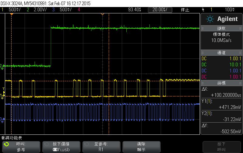

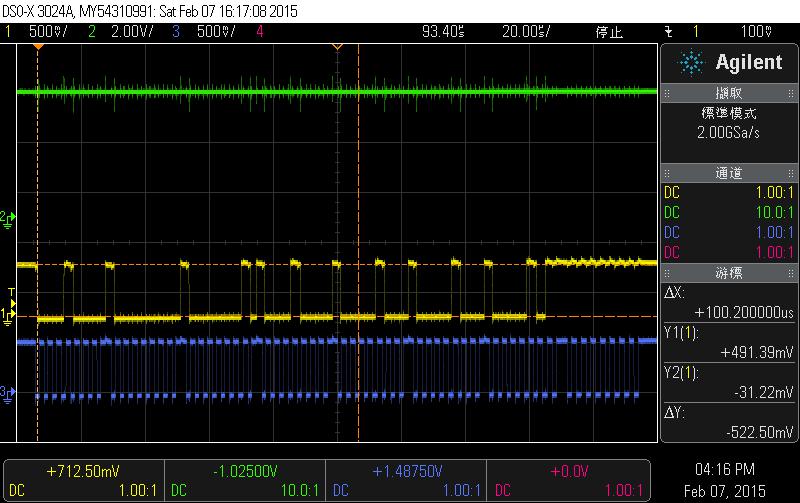

花了一周时间也没把ad7192的程序调通,MCU使用的是STC12C5A60S2模拟SPI,目前的问题低速可以采集,速度高就没有数据发出了,起初怀疑是时序问题,示波器观察输入没啥问题,使用的是连续转换模式,而且还遇到一个见鬼的问题就是低速时,上电复位单片机收不到数据,每次必须按下RESET复位,ADC才有信号发出。下图就是分别上电复位(上)和RST复位(下)的截图,DOUT绿色,DIN黄色,SCLK蓝色。CS一直是低电平,没采集。图中的8个字节分别是写入模式和配置寄存器。从示波器看唯一区别就是DOUT输出的变化,这对write寄存器有影响吗?,目前上图就无法工作。下图就可以。后面附具体程序,求各位赐教。

先把AD7192Initial()开头那段写一串0xFF的别注释掉试试
