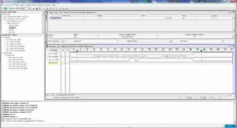

Hi,
目前在ML623
FPGA
板上测试,发现SPI 端口不通,输出一直为高阻。
请问需要提前设在什么吗?
测量过板子上的电压,都是正常的。
另外,我再板子上找不到SPI BUS 的测量点,可以发一份板子的原理图和
PCB
layout吗?谢谢!
波形见附件,为读0x037/CHIP ID。
李海
2018-9-29 15:58:13
原理图和PCB链接如下
AD-FMCOMMS3-EBZ Hardware [Analog Devices Wiki]
原理图和PCB链接如下
