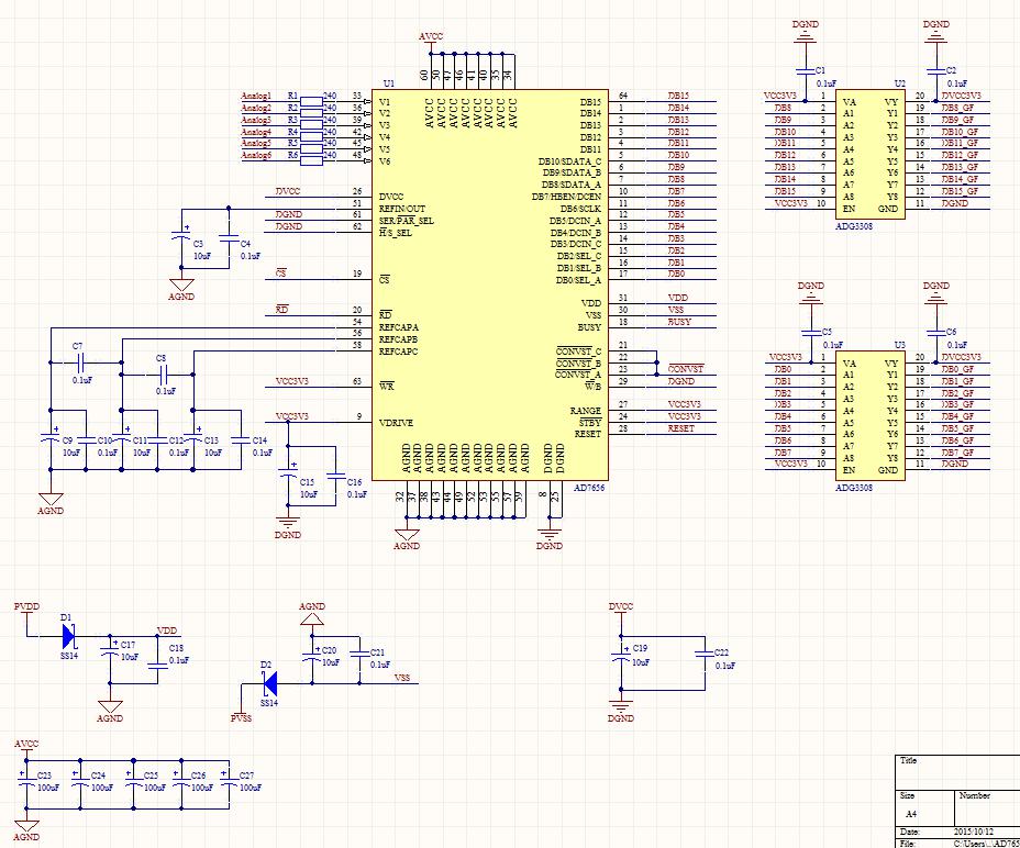

大家好,在做好的AD7656的电路板做测试时发现,在上电后AD7656工作之前,AD上输出的低电平波形是比较干净的,但是当给AD7656复位开始工作后,AD输出的低电平波形很差,毛刺很多,但是高电平输出是干净的,请问这是哪里出了问题。
这是画的电路图的一部分,电源模块没给出。其中模拟地与数字地之间是通过一个磁珠隔离开的。电源用了ADM1185、ADP1613(正负12V)、ADP3303、LM1117、ADP196。

建议看一下地平面上的干扰,同时看看地和输出之间是有大耦合电容,
