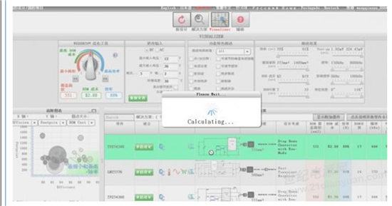

管理电路”按钮,此时等待设计界面弹出,如图2所示
图2 WEBENCH设计参数系统计算等待在中间的器件列表上方,有一个可以搜索的“Search”输入框,可以过滤需要的器件,在此输入TPS5430,过滤结果,截图如下图3和图4所示:
图3 搜索过滤位置

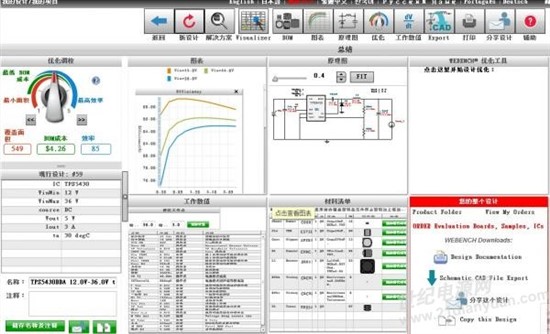

图4 过滤结果 第三步,点击TPS5430后面的开启设计按钮,此时弹出TPS5430的设计页面,上面有图表、原理图、优化工具、工作数值、材料清单、设计分享、打印、导出原理图等各种需求选项,截图如下图5所示:
图5 设计截图此时,可以导出TPS5430的设计原理图和CAD文件,点击右上方的“打印”选项,可以看到真个设计的原理图和bom清单,工作数值,效率分析等参数。也可以在此页面下分别查看上述的各种参数,点击“图表”就进入效率参数分析,点击“原理图”可以看到原理图设计,点击“工作数值”可以看到各种工作参数的汇总,点击“材料清单”可以看到设计的所需元器件和详细参数。
在点击“图表”的选项后,会弹出如截图6所示:
图6 图表截图
选项上方还有“检视其他图表”,点击后出现更多图表选项,截图如图7所示

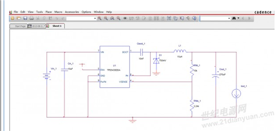

图7 更多图表截图电路原理图截图如下图8所示:
图8 设计原理图第四步,导入ORCAD的.EDF文件,设计截图下图9所示:
图9 电路原理图截图第五步,设计

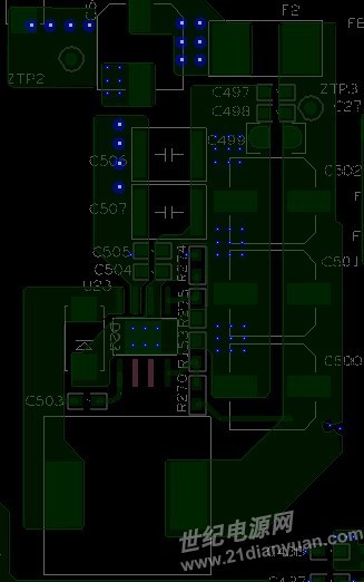

PCB
图,截图如图10所示
图10 PCB截图TPS5430的噪声和对策概述
