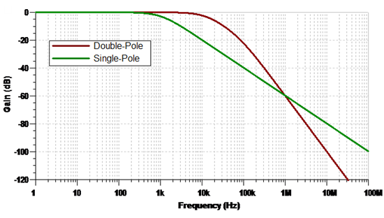

有时候,一个单极、低通滤波器也许还不够。诸如振动感测等应用也许是用更少的过采样来分析更宽带宽上的信号。这就使数字抽取滤波器的通带更加靠近fMOD,并且使得抗混叠滤波器的滚降空间更小。在这些情况下,你可以添加一个包含额外RC对的第二极或第三极,以实现一个更加灵敏的滤波器响应。
图3中显示的是,设计用于ADC的单极和双极滤波器的响应;这个ADC在fMOD = 1MHz上对输入进行采样。双极滤波器扁平通带向外扩展至大约20kHz,并且仍然能够在1MHz上实现-60dB的衰减。

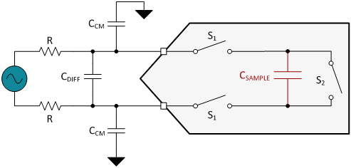

不包含集成缓冲器的增量-累加ADC的输入直接与ADC调制器的开关电容器采样结构相连。这个采样结构包含一个开关网络,以及电容值大约为10pF或20pF的采样电容器。图5显示的是一个经简化示例。
5.一个ADC中的经简化开关电容器采样结构
采样期间,这个开关电容器电路在外部电路上放置了一个瞬态负载。这个滤波电容器帮助减少来自调制器的采样电荷注入,并且提供为采样电容器,CSAMPLE,充电所需的某些瞬时电流。滤波电容器越大,可用的电荷就越多。由于其高Q因子、低温度系数、以及稳定的电气特性,请使用NP0/C0G类型的陶瓷电容器。较大的电容器值也会改进总谐波失真 (THD) 等AC技术规格,不过,需牢记的是,这就增加了滤波器的RC时间常量,并且需要一个更长的稳定时间。
