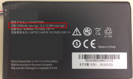

第一个参数被称为设计容量(DC)。它是表示电池具有的标称可用能量的一种度量单位,单位表示为毫安时(mAh)。标签通常包含最小值和标称值。
图1中,3300mAh是本博客中介绍的电量计配置时使用的常用设计容量值。
图1:单体电池组的背面标签
除设计容量外,配置德州仪器电量计时还需要设计能量(DE)。设计能量与设计容量类似,但是它的单位为毫瓦时(mWh)。在图1中可以看到,该电池组的常用设计能量为12.6Wh (12,600mWh)。请注意设计容量(mAh)和设计能量(mWh)之间的关系用标称电压表示。此例中,3.8V x 3300mAh = 12.6Wh,即电池组上列出的另一个值。
第二个需要观察的参数是最大充电电压。该参数实际上是图1中所列的“充电限制电压”,表示对电池充电时的最大安全电压。

使用bq27426、电池电量计时,该产品发送一次性I2C命令,启用与您计划使用电池的最大充电电压对应的正确的化学档案,进行OCV选择。在图1中,该值为4.35V。因此,假设您计划使用bq27421,请确保选择bq27421-G1B,该产品会根据可充电至4.35V的电池预设电池档案。
