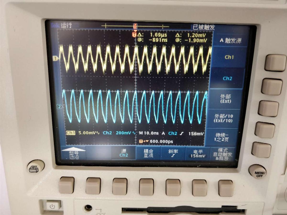

引用: frzzing 发表于 2018-7-30 08:33
下图是只焊接此芯片电路部分所测试的输入输出信号波形(上边为输入测试点信号波形,下面是输出测试点信号波形),当拆下此芯片,无这种现象。望解答!!谢谢
引用: 60user169 发表于 2018-7-30 08:40
怎么给的输入信号?购买渠道是?
引用: frzzing 发表于 2018-7-30 08:49
上图的测试波形是没有输入信号的情况,当把输入或者输出短接、短接到地,同样还是有图示波形,只是幅度有些变化;
正常信号输入端是通过SMA同轴电缆输入到板子,经过滤波等输入到此放大器,此测试结果并没有焊接其他部分电路;
芯片一部分是在‘贸泽’买的,还有一部分是代理给申请的样片,都存在这种现象。目前没有找到原 ...
