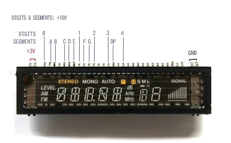

做一些逆向工程后,您可以找出显示器的引脚排列(MAX7219 最多只能控制 8 段 8 位数字)。这是我的样子:
pinout_FVSqF7ftaj.png?auto=compress%2Cformat&w=740&h=555&fit=max
VFD 显示器引脚分配(这很可能因显示器而异)
灯丝引脚(最左边的两个引脚)需要大约 3V 的电压才能运行。网格和阳极(数字和段)都需要 18V 左右才能提供足够的对比度。

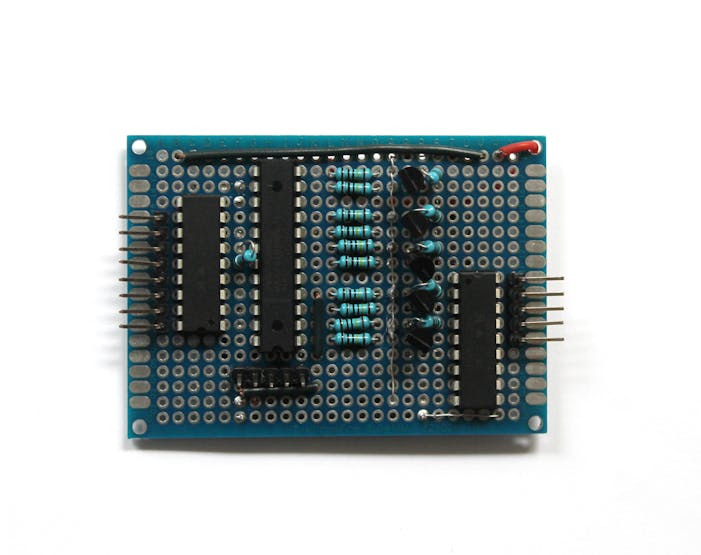

MAX7219 不能直接用于驱动 VFD,因为逻辑与 7 段共阴极 LED 显示器有点不同。不是将当前多路复用的数字拉到地,而是需要为其及其相应的段提供 18V 电压。带有几个电阻器的 NPN 晶体管起到了作用。
最后,UDN2981 用于为段和数字提供 18V。它的输入由MAX721的输出触发
module_JrfwBlIXJG.png?auto=compress%2Cformat&w=740&h=555&fit=max
因为我打算在后面的项目中使用它,所以我把它做成了一个模块
最终电路原理图位于下面的原理图部分。
