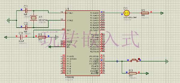

51单片机的外设究竟该怎样理解?做以下实验。
实验1:外部中断0的实验
实验步骤:将一根杜邦线的一端接到P3^2口上,另一端接电源或者地
51单片机
实验程序:
#include
sbit led = P1^0;
void mian(void)
{ while(1){
if(IE0){
led = 0;
else{
led = 1;
实验结果:当杜邦线另一端接电源时,led灭;当接地时,led就亮
结论:无论配置与否,51单片机的外部中断这个外设都在工作着,不可能禁止
