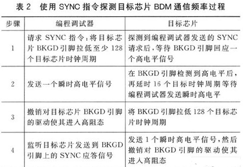

不同型号的MCU总线频率不一样,因此编程系统的通用性还在于能使编程调试器自动获取目标MCU的通信频率,使之适应不同型号的MCU。
在HCS12中有一条比较特殊的BDM指令SYNC,它用于探测目标MCU的BDM接口的通信频率。该指令没有具体的操作码,因此不要求知道具体的目标芯片BDM通信频率。表2给出了使用SYNC指令探测目标芯片BDM通信频率的过程。
编程调试器是通过拉低至少128个目标芯片时钟周期来请求SYNC指令的,为了能够测量所有的S12系列芯片BDM通信频率,需要设置一个缺省计时参数。当目标芯片总线频率低于1 MHz的时候,Flash的擦除写入操作不能正常运行,因此可以设置目标芯片的最低BDM接口频率为1 MHz。128个周期时长为128÷1 MHz=128μs。在这个延时时间内,可以向S12系列芯片成功请求SYNC指令。下面给出了测试目标芯片通信频率的代码。
阴影部分是JM60在目标芯片发送128个周期低电平的时间所做的操作,花费的指令周期为count=5+1+6×A(寄存器A的计数次数),目标芯片的通信频率就可以通过公式fBDM=128×fbus÷count计算得到。编程调试器只需要根据计算得到的目标芯片的通信频率,调用在编程调试器方编写的针对不同通信频率段的收发子程序,就可以实现和不同型号目标芯片的正确通信。
