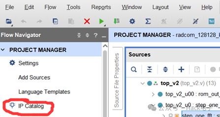

1、调用IP核
该IP核对应手册pg109_xfft.pdf,首先按照图片找到IP核:

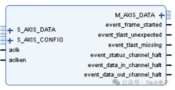

配置完成之后IP核的端口图如下:
Vivado
图4 64点IFFT核端口图

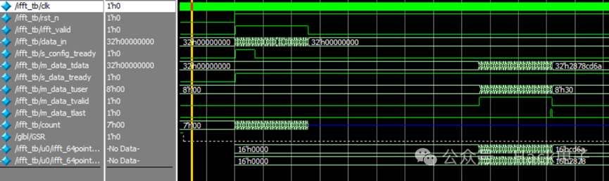

7、Modelsim结果与MATLAB输出结果验证
本节将验证Modelsim和MATLAB输出结果的一致性,并简单介绍Modelsim输出结果向MATLAB数据的转换。
Modelsim 输出结果如下图:
Vivado
图10

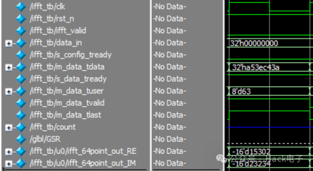

需要注意的是,Modelsim输出的结果并不是小数,而是忽略了小数点的整数,要想获得和MATLAB类似的浮点数,需要我们将输出结果变换,这里以Modelsim输出的最后一个数为例(即表6中序号64),可见图11。
Vivado
图11
对于该结果需要我们将输出结果除以2^(a+ b),a为用以表示小数的位宽数,本文中为11,b为FFT点数的2次幂幂值,本文为6,因此对于每一个Modelsim的输出结果都需要除以2^17,这里实部-15302/2^17=-0.1167,虚部-23234/2^17=-0.1773。
从表6中数据可以看出,IFFT 核执行的运算和MATLAB的运算结果十分接近,验证成功。
