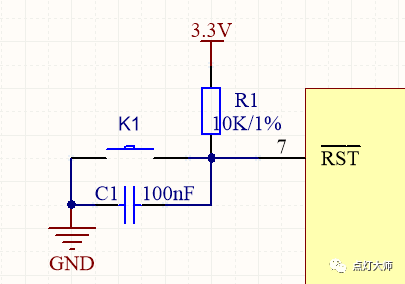

四、复位电路
按下按键时,RST的引脚被拉低,产生复位脉冲,使系统复位。
原理图
按键复位电路
