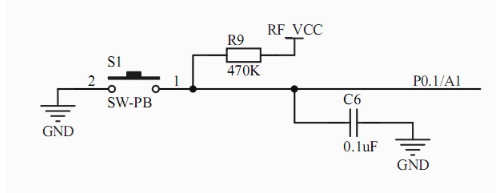

  开发板的电路图:
中断处理
  开发板上已把S1按键与P0.1相连,本实验想要达到的效果就是,通过按键S1触发P0.1的中断,进而在中断服务子程序中控制LED1的亮/灭。
