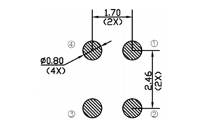

  正进声麦克风硅胶套设计:硅胶套进声孔直径应大于 0.8mm(避免盖住麦克风进声孔)。
  背进声麦克风 PCB 冲孔设计:电路板冲孔直径应介于产品进声孔外径和密封环内径之间。
