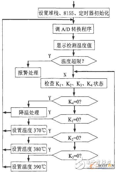

2.2温度检测与控制主程序
主程序功能:完成系统初始化操作;判断温度是否超限,如果超限则转报警处理,如果未超限则读入K1、K2、K3、K4状态,并根据其输入状态,散转执行相应的功能子程序。主程序流程图如图6所示。
AT89C51单片机
图6 主程序流程图
