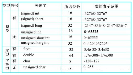

数据类型:
因为51单片机是8位的,所以他的数据类型一般用unsigned char

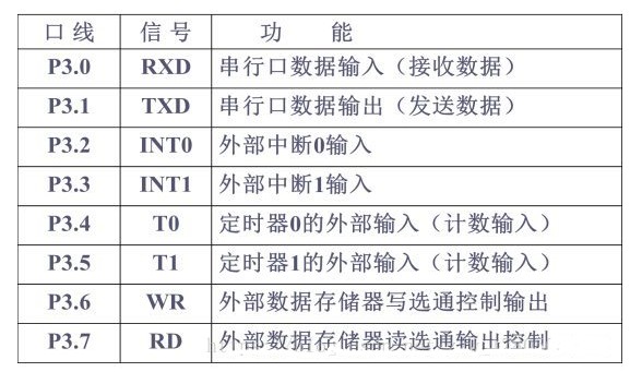

P3端口(P3.0—P3.7,第10—17脚):
内部带上拉电阻的准双向口,做I/O时与P1相似,另外有第二功能
P3口的第二功能
