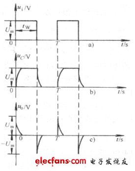

(1)微分电路
如图(7.15)所示RC电路中,输入电压ui为周期性 矩形脉冲,如图(7.16)(a)所示,矩形脉冲的幅值为Um,脉冲宽度为tw,脉冲周期为T,且电路的时间常数τ很小,
图7.15 RC微分电路
首先分析uc的波形。在t=0瞬间,RC电路输入矩形波电压,由于τ很小,电容迅速被充电至Um值。当tw<t<T时,ui=0,相当于RC电路的输入端短接,电容器开始放电。同样,由于τ很小,放电过程很快结束,uC下降至零。接着在t=T瞬间,电容又被迅速充电……,如此反复循环,得到如图(7.16)(b)所示波形。
根据KVL,有 ui=uR+uC=u0+uC ,由于τ=RC很小,使得输入信号ui几乎全部降落在电容上,即ui=u0+uC≈uC,因而输出电压为
(7.20)
图7.16 微分波形
式(7.20)表明,电路的输出电压u0近似与输入电压ui的导数成正比,因而称该电路为微分电路。利用微分电路可以改变信号的波形,由于时间常数τ与脉冲宽度tw的关系变化,输出电压u0也将发生变化。

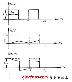

(2)积分电路
如图(7.17)所示电路,输入电压ui仍为周期性矩形脉冲,如图(7.18)(a)所示,且电路的时间常数τ>>tw。输出电压u0取自电容两端,即u0=uC,则此RC电路称为积分电路。
图7.17 RC积分电路
在t=0瞬间,RC电路输入矩形波电压。由于τ>>tw,电容充电很慢,到t=tw时,uC仅由零微升至UC1值。当tw<t<T时,ui=0,电容C开始经电阻R放电。由于τ>>tw,放电同样进行的很慢,uC从UC1缓慢下降。到t=T时,uC尚未下降至零,而下一个脉冲已经到来,电容C又开始进入充电过程……,
如此反复循环,得到图(7.18)(b)所示波形。
图7.18 积分电路
在积分电路中,由于τ>>tw,由于电容的充、放电过程进展很缓慢,电容电压u0变化也很缓慢,输入信号ui几乎全部降落在电阻R两端,uR的波形如图(7.18)(c)所示,因此
ui=u0+uR≈uR
所以
(7.21)
式(7.21)说明,电路的输出电压u0近似与输入电压ui成积分关系,因此,这种电路叫积分电路。
