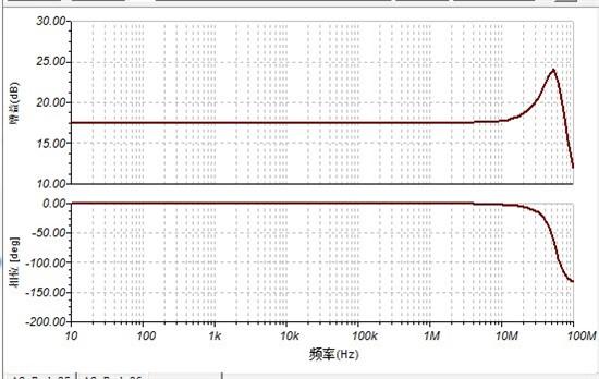

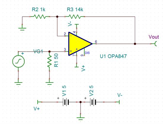

使用OPA847做的电压放大电路,为什么在20M之后相位出现偏移,增益有个波峰?如何解决?
搭建的电路图以及频率响应图如下,我要实现电压15倍的放大,工作频段在200K到100MHZ。为什么在20M之后相位出现偏移,以及增益有个波峰?该如何解决?新手求指教!

现在我们来分析你的问题,根据你提供的信息,你的电路在20MHz之后相位出现偏移,增益有个波峰。这可能是由于以下几个原因:
1. **频率响应**:在高频下,运算放大器的增益和相位响应会受到寄生电容、电阻等因素的影响,导致增益和相位的非线性变化。这可能是你在20MHz之后观察到的现象。
2. **电路设计**:在高速应用中,电路设计对性能有很大影响。例如,反馈网络、输入/输出电容等都可能影响放大器的性能。检查你的电路设计,确保所有组件都正确放置,以减小寄生效应。
3. **电源稳定性**:高速运算放大器对电源稳定性要求较高。如果电源不稳定,可能会导致增益和相位的波动。确保你的电源设计能够提供稳定的电源给OPA847。
为了解决这个问题,你可以尝试以下方法:
1. **优化电路设计**:检查你的电路设计,确保所有组件都正确放置,以减小寄生效应。例如,尽量减小反馈网络的长度,使用高速电容等。
2. **使用补偿技术**:在高频应用中,可以使用补偿技术来改善运算放大器的性能。例如,使用Miller补偿或两极补偿来提高放大器的稳定性和带宽。
3. **选择合适的运算放大器**:虽然OPA847是一款高速运算放大器,但在某些应用中可能无法满足你的需求。你可以考虑使用其他高速、高带宽的运算放大器,如AD8055、THS4271等。
4. **调整电源设计**:确保你的电源设计能够提供稳定的电源给OPA847。使用高质量的电源滤波器和稳压器,以减小电源噪声对放大器性能的影响。
5. **仿真和测试**:在实际搭建电路之前,使用仿真软件(如SPICE)对电路进行仿真,以预测电路在不同频率下的性能。这可以帮助你优化电路设计,避免在实际搭建过程中出现问题。
