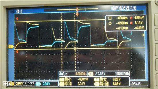

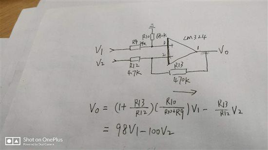

的LM324,单端5V供电。理论计算V0=98V1-100V2,但是实测V1、V2、V0的波形和理论相差很大。跟增益带宽积超了有关系吗
通道1为V2波形,通道2为V1波形

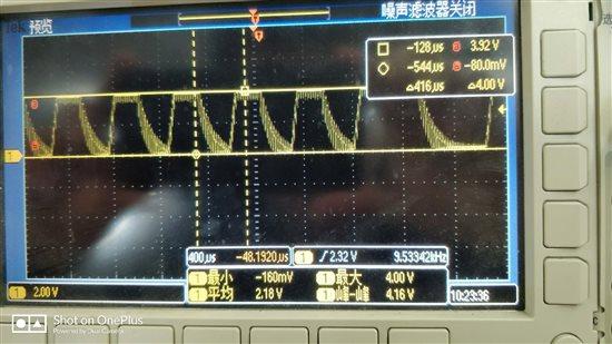

V0输出波形
