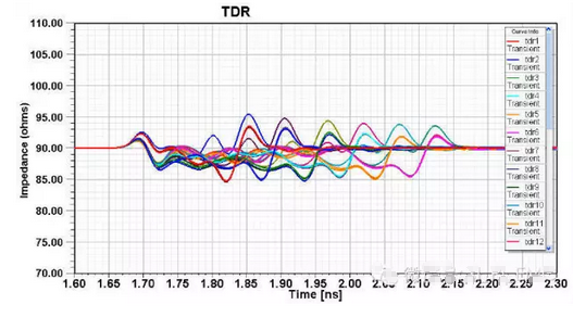

阻抗:
阻抗设计要求在90ohm+/-10%。从结果上看,都能满足要求。

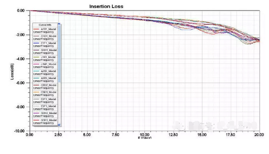

插入损耗:
插入损耗在5GHz时,基本都在0.4dB左右,基本能满足规范,有个别pin少有超过。

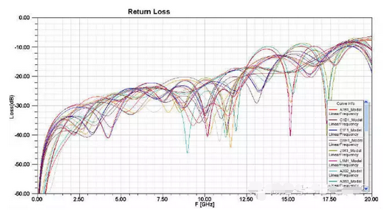

回波损耗:
回波损耗在10GHz以内都在-20dB以内,满足规范要求。

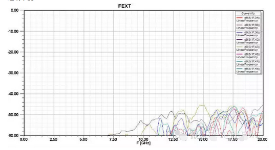

远端串扰:
远端串扰,在10GHz以内基本满足-50dB以内,满足规范设计要求。

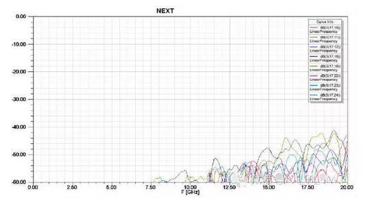

近端串扰:
近端串扰,在10GHz以内基本满足-50dB以内,满足规范设计要求。

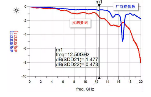

如下是近来测试的一款连接器和厂商提供数据的插入损耗对比图:
从结果上分析,在12.5GHz时,相差1dB,还是差别有点大。使用好一点的材料,都可以达到将近2inch的走线距离,着实有点小恐怖。当然,这并不是所有的连接器都是如此这种情况,有的还是非常接近的。

阻抗:
插入损耗:
回波损耗:
远端串扰:
近端串扰:
