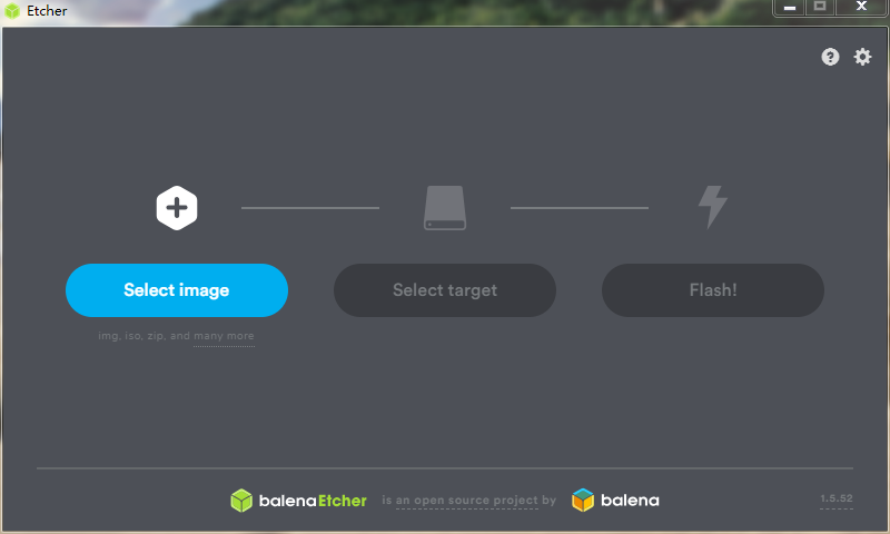

在b站也看到up大神:(Android 9 Pie安兔兔跑分) 有过成功案例,并且也分享了最新镜像源,他的评论里也有balenaEtche烧录软件的资源,Windows,linux,Mac的版本都有(当然用其他烧录软件也可以),很简洁,下镜像,插SD,烧写就三步完成。

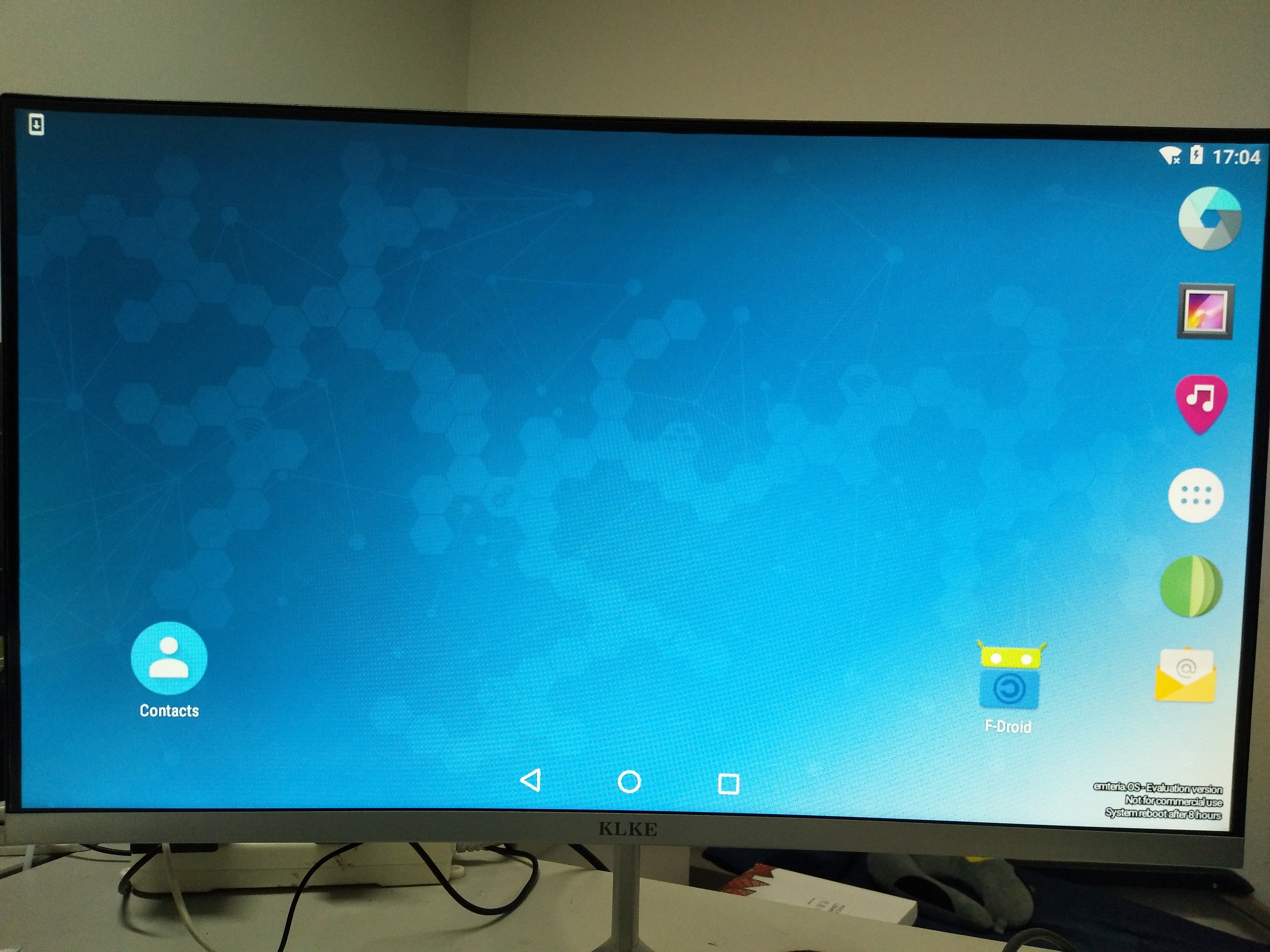

私聊这个up主,大好人,会很热情的给你发镜像的地址,RTandroid7.1.2(树莓派3b+运行安卓播放AV314), 不过装了之后发现是EMTERIA.OS里的系统,系统大小就有10GB左右,建议用16GB以上的SD卡,还得需要激活系统,不然说是8个小时会自动关机,运行一小会树莓派爆热,要注意散热,有点难受。

不过本人没有在树莓派的Raspbian上进行调整分区,安卓系统显示总的存储只有2GB,点什么都有点卡卡的,树莓派发热相比上面的没这么严重,也不需要什么账户,系统激活。

1.Android 9 pie压缩包下,第一个压缩包下带有可烧录文件,还有烧录视频教程,其他的是烧录软件balenaEtche的安装包和SDCardFormatter SD卡格式化软件:
2.RTandroid7.1.2压缩文件下就只一个直接可用的.img镜像文件:
