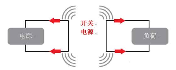

顾名思义,开关电源是用来进行转换的。它们的作用是以几百千赫到几兆赫的频率打开和关闭输入电压。这就导致了快速电流转换(dI/dt)和快速电压转换(dV/dt)。根据麦克斯韦方程组,交流电流和电压产生交变电磁场。这些电磁场从其原点径向扩散,它们的强度随距离而降低。
图1.来自开关电源的EMI会对负载和主电源产生影响。

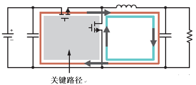

图2.在输入端、开关和输入电容器之间形成临界电流环路。
图3.减小环路区域有助于降低EMI
磁场和电场会干扰应用的导电部件(例如,印刷电路板[PCB]上的铜迹线,就像天线一样)并在线路上产生额外的噪声,这样又会导致发生EMI(见图1)。实际上几瓦功率的转换就会扩大EMI的辐射范围。

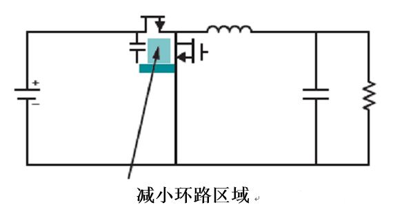

辐射的电磁能与其流过的电流量(I)和环路面积(A)成正比。减小交流电流和电压环路的面积有助于降低EMI(见图2和图3)。

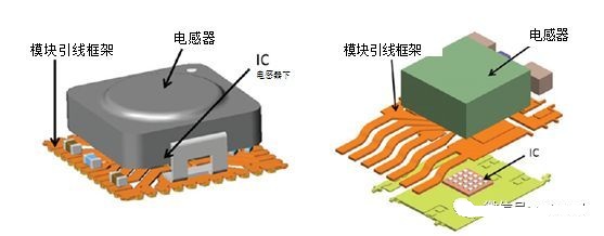

因此,在采用降压转换器或降压电源模块进行设计时,如何放置输入电容器应该是首要考虑因素之一。电源模块还具有以下优点:电感器和IC之间的关键环路面积已经过优化。电感器在封装内部与集成电路连接(见图7)。这种放置方式会在封装内部形成一个较小的环路区域。因此,不必将噪声开关节点布线在印刷电路板上。
电源模块中屏蔽了其中的大多数电感器,以防止来自线圈的电磁辐射。在非常靠近电感器的地方会发生高电流电压转换,并且开关节点的一部分电磁场受到屏蔽,电感器位于引线框架的顶部(见图7)。
