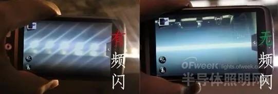

检测LED灯频闪和频闪效应的方法
LED频闪指的是两个概念
  一是频闪:即电光源光通量波动的深度,波动深度越大,频闪深度越大。
  二是频闪效应:即电光源频闪在人视觉上产生的负效应。频闪深度越大,负效应越大,危害越严重。

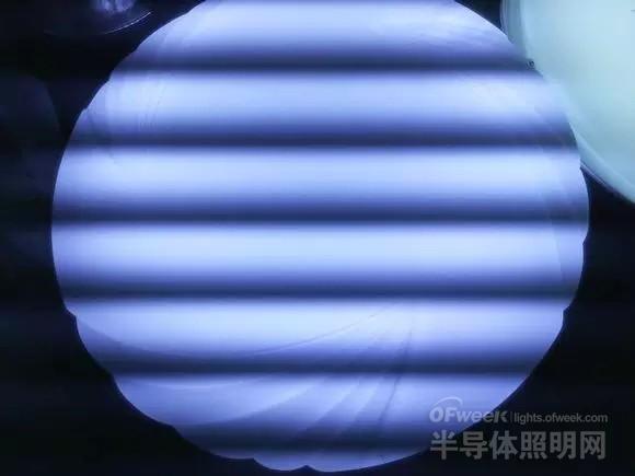

  光源频闪的实质是光通量的波动,实质光源在交流或脉冲直流的驱动下,光通量,照度或亮度随电流幅值的周期性变化而发生相应的变化,人眼到人脑对这一变化产生的主观反应。
  通常闪烁按人的感受分为可见闪烁和不可见闪烁。频率大于100Hz时,人眼感受不到闪烁现象,但仍会造成眼睛疲劳,头痛等,这就是频闪效应,普遍认为500Hz以内都存在该效应。对此美国能源之星(ENERGYSTARlampsV1.0draft4在调光性能的要求中规定了闪烁需满足的条件,使用于所有灯具。如下图所示:
