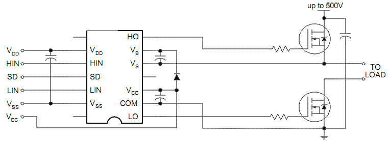

小弟现在在研究逆变
电源
,采用的思路是
单片机
搭载AD9850产生PWM波通过驱动芯片IR2110去驱动全桥逆变
电路
,现在的问题是:
1. IR2110这款芯片怎么用的,自举电容怎么选择?
2. 整个系统的电源输入用什么类型的电源(就是图里面的VCC和VDD),是开关电源还是稳压电源。
3.我自己焊的电路板,不知道接地怎么处理?
还请路过的高手不吝赐教,谢谢!

自举电容1Uf , 但是你这些东西都不懂, 搞逆变器, 要有碰壁的心理准备
h1708587192.4233
2013-5-20 23:14:55
另外, Vcc接 Vdd, SD 接地, 用SG3525A 驱动
h1708587192.4233
2013-5-20 23:16:54
嗯, Vss 接 逆变桥下管的地
嗯, Vss 接 逆变桥下管的地
